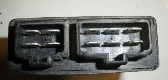

Suivant les année les connectique sont differente , sur ton 97 je ne sais pas comment sont les connectiques mais les CDI de gex de 88/89 sont interchangeable avec la plupart des CDI
reste a voir que le moteur de 85/87 est equipé d'un allumage a deux capteur
l'idéal serait de nous mettre une photo de ton CDI coté connectique ça arrangerer bien des question...
s'il ressemble a ça
cdi 750 85-87 Cdi10
c'est tout bon sinon il va falloir surement modifier un bout de ton faisceaux

Le cdi de mon B6 est identique a ta photo mais celui pour gex de 85-87 ressemble a ca
cdi 750 85-87 02456334981
c'est un peut différent mais il y a toujours une broche femelle 6 points et 2 autre en 2 points, maintenant reste a savoir si ca marche sur mon faisceau.
